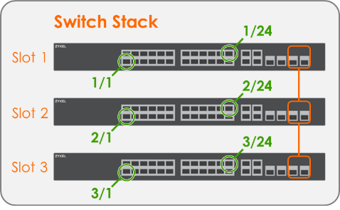

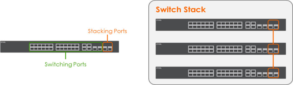

交換器堆疊*是一項創新技術,可將多個物理交換器單位轉換為單個虛擬交換機單位。這是通過利用專用交換器端口將額外的交換器單位集成到交換機堆棧中來實現的,如下所示。

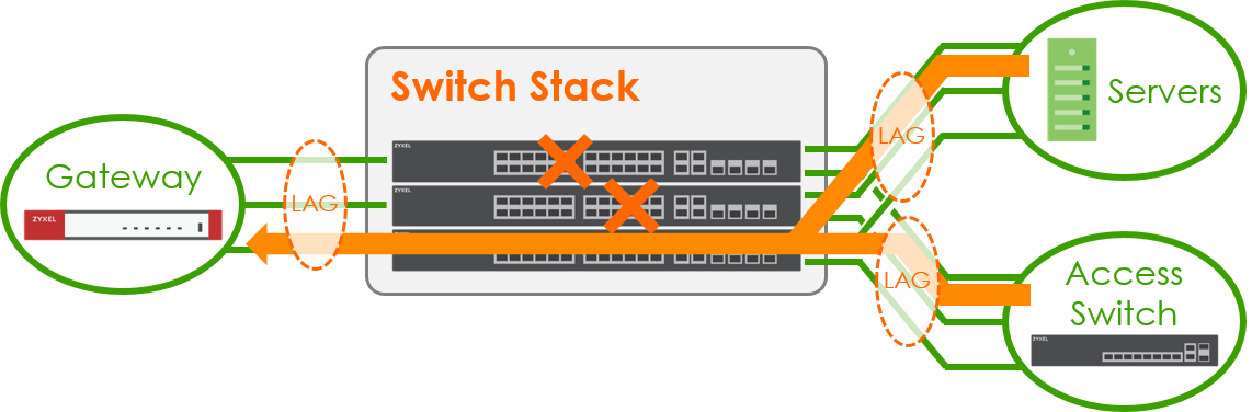

它提供了一種可行的解決方案,通過提供可靠的冗餘來避免單點故障,同時提供高可用性以提高頻寬和網路可擴展性,從而解決管理大型企業網路的挑戰。

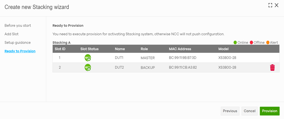

    • 建立一個新的堆疊

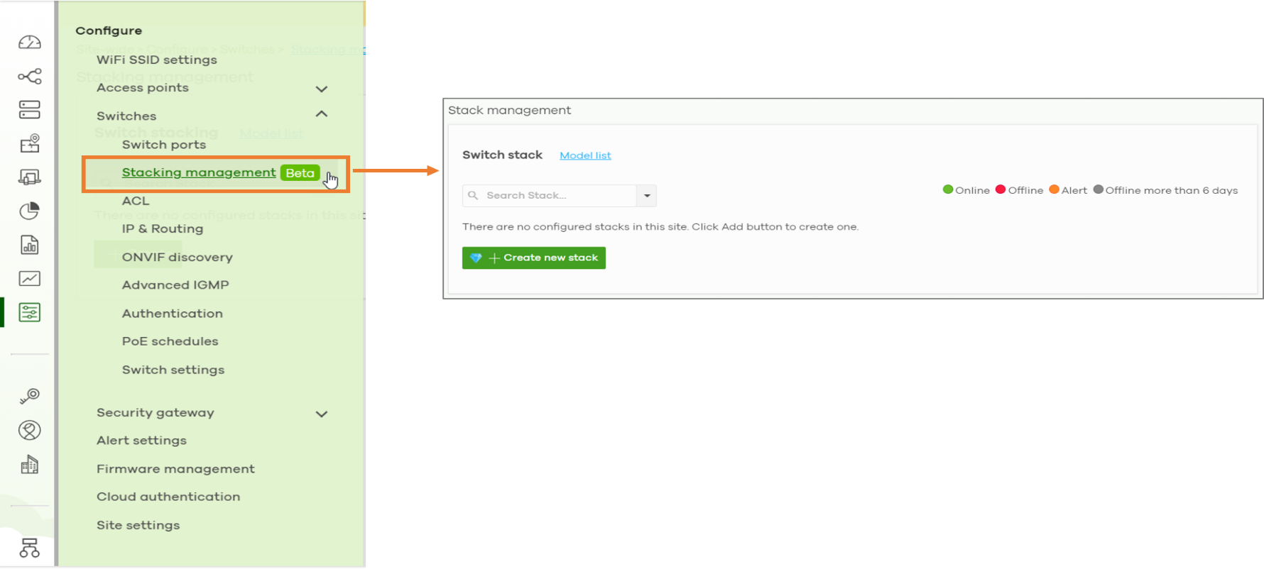

      可以通過功能表訪問該精靈,方法是前往選單到 設定 > 交換器 > 堆疊管理 > 創建新堆疊
      該精靈將指導您完成創建新堆疊的分步過程,如下所示。借助該精靈,用戶可以輕鬆地將雲管理的交換器單位轉換為交換器堆疊。Nebula允許一個網站中最多10個堆疊。

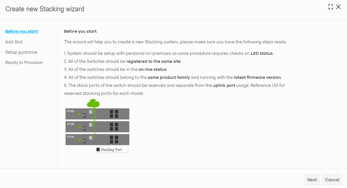

      該精靈包括以下 4 個步驟:

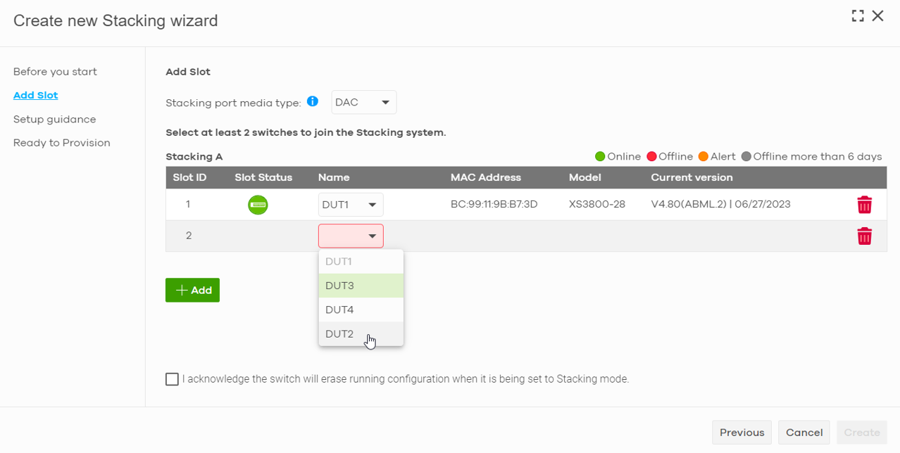

      步驟 1:在設置之前檢查要求。
      步驟 2:選擇堆疊埠電纜類型和用於堆疊的交換器。
      步驟 3:按照步驟連接堆疊埠。
      步驟 4:檢查插槽狀態並執行配置以啟動堆疊系統。

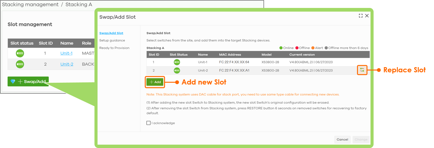

    • 修改交換器堆疊的插槽

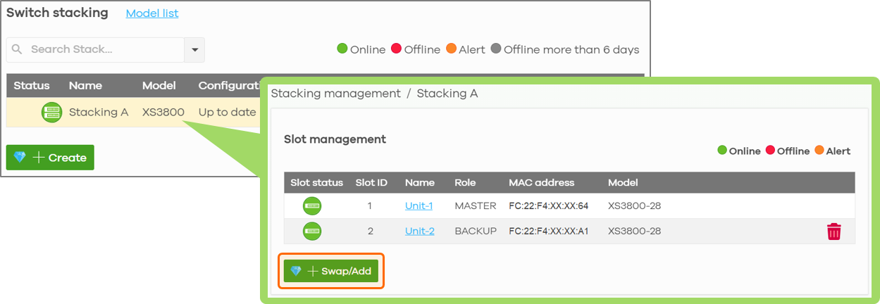

      要修改插槽,請轉到 設定 > 交換器 > 堆疊管理 > 選擇要修改的堆疊,堆疊中的堆疊單位將列在插槽管理頁面上。
      點擊 Swap/Add 按鈕,精靈將提示您執行該過程的第一步。在此頁面上,您可以添加或替換插槽。 然後,按照其餘步驟在進行插槽修改時完成該過程。

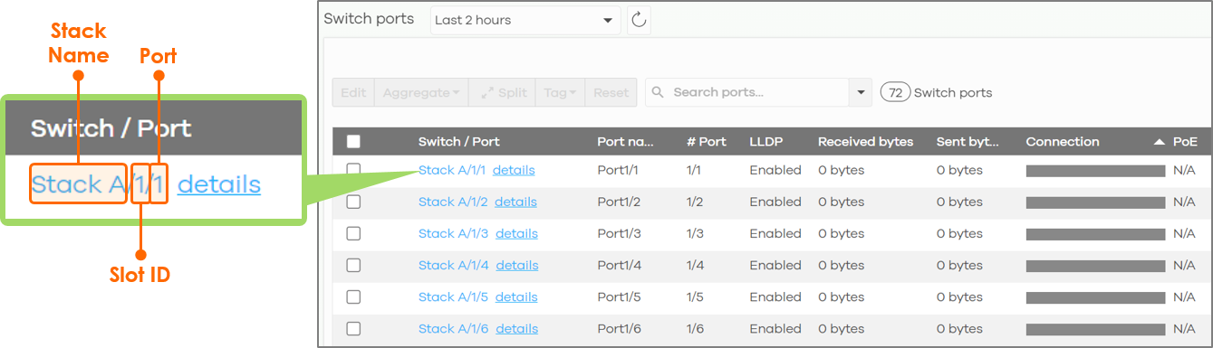

    Nebula上的雲堆疊GUI除了識別特定的交換器埠外,保持相對相同。所有與埠相關的設置都標有各自的插槽編號 - “[插槽 #] / [連接埠 #]”,如下所示。

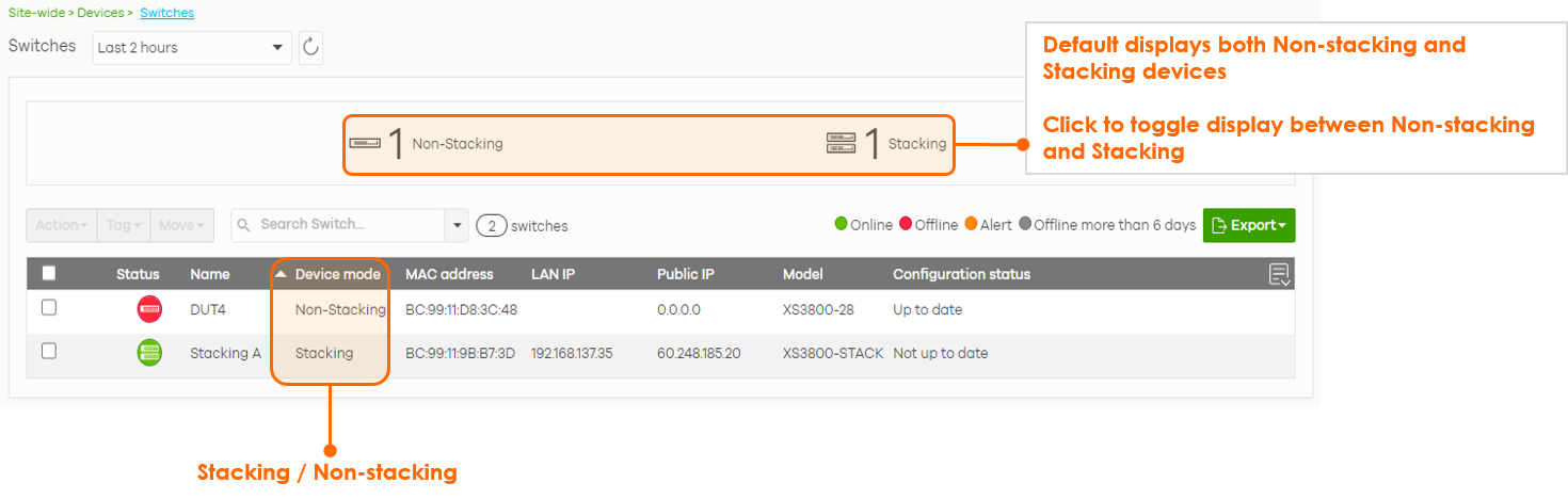

    • 交換器清單
      將非堆疊和堆疊交換器組合在一起,您可以一目了然地查看網站內所有交換器的狀態和資訊,從而便於監控和故障排除。

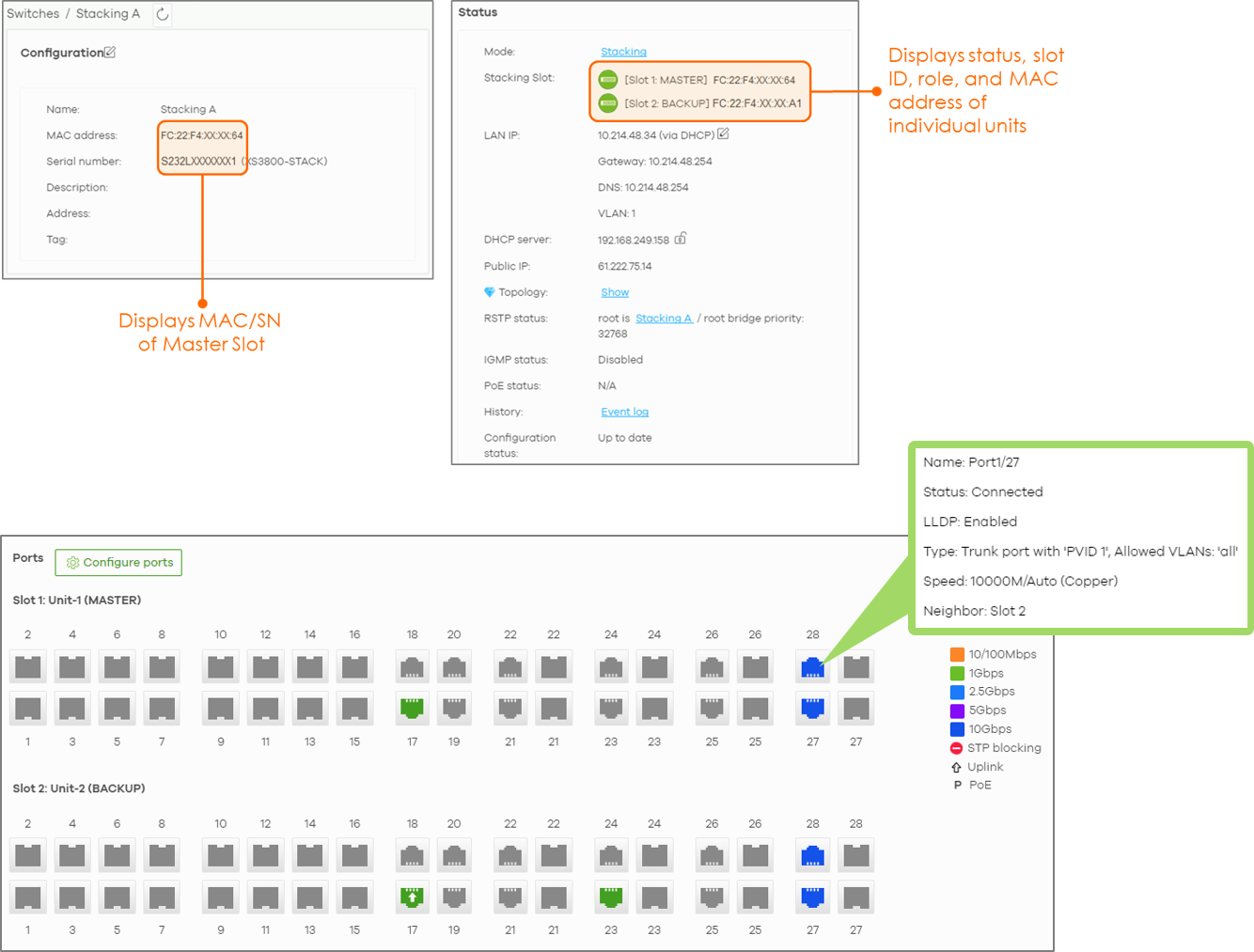

    • 堆疊詳情頁面
      堆疊詳細資訊頁面顯示有關交換器堆疊的詳細資訊,並顯示交換器堆疊中每個插槽的埠狀態。

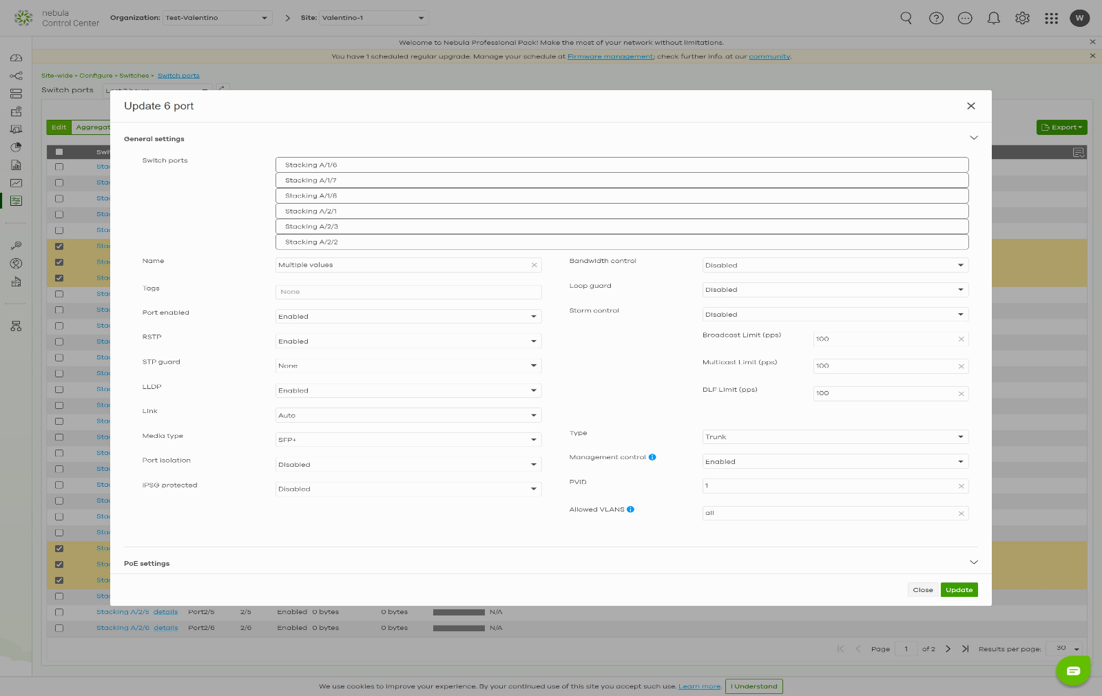

    • 交換機埠頁面
      交換器埠頁面顯示清單中的所有交換器埠,包括堆疊和非堆疊交換器。如下所示,可以在一次性設置中將相同的配置推送到選定的交換器埠。

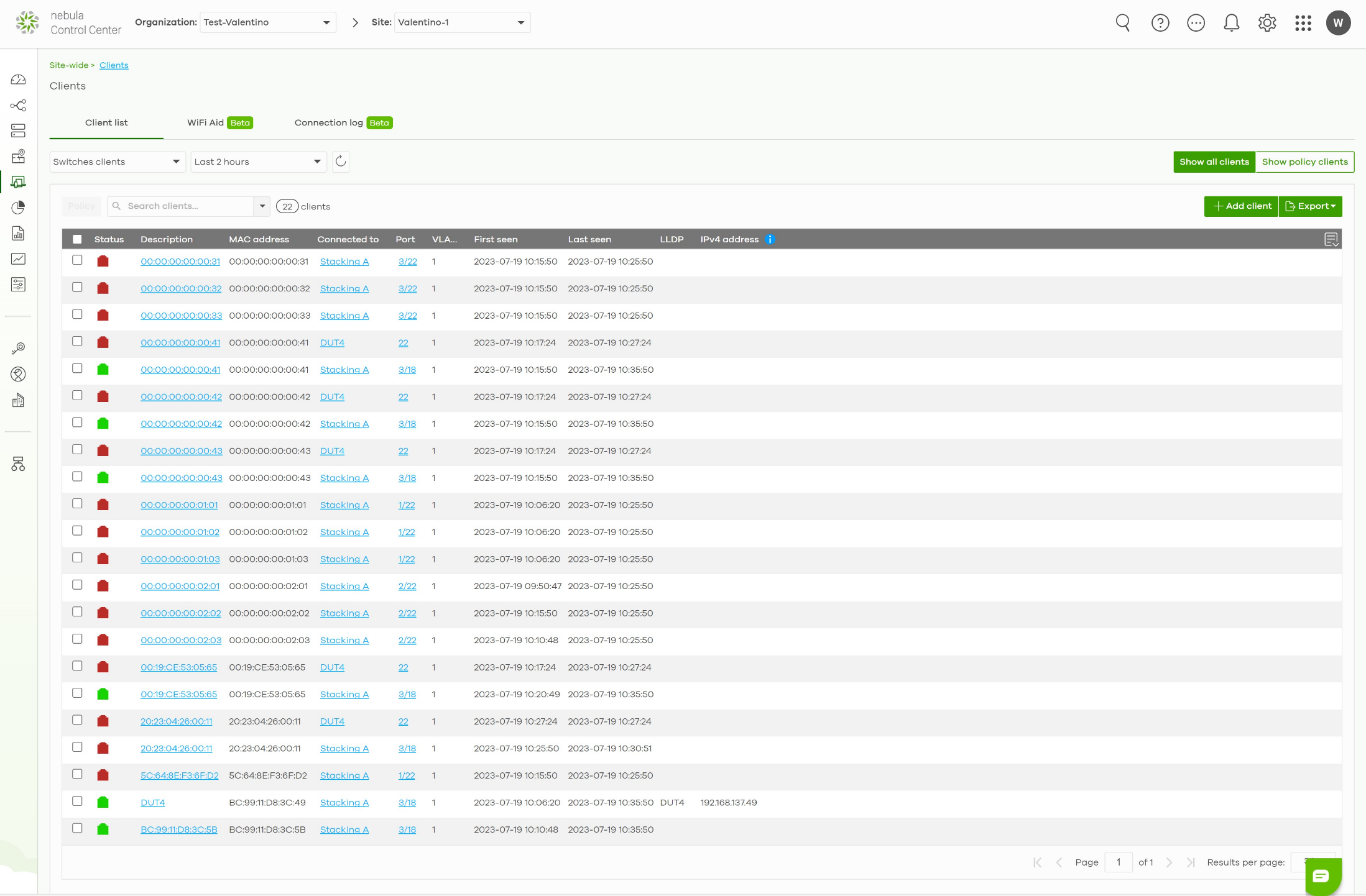

    • 用戶端頁面
      在交換器用戶端頁面上,您可以在單一顯示頁中,追蹤連接到堆疊和非堆疊交換器的所有用戶端。

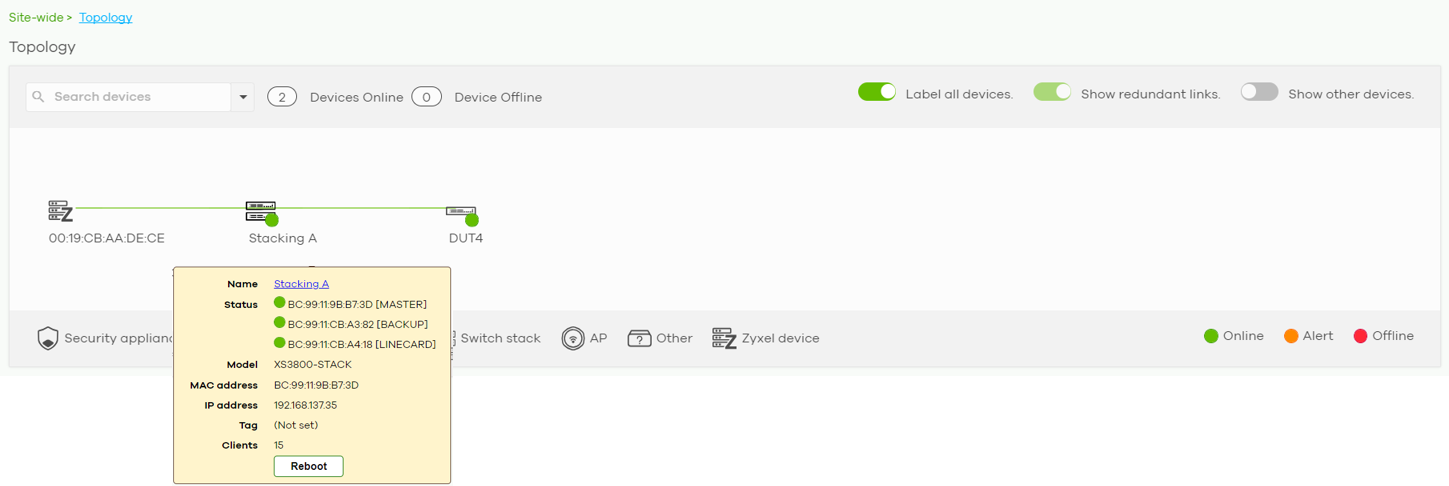

    • 拓撲結構
      堆疊也顯示在拓撲圖中,使您可以輕鬆檢查網路連接狀態,並在需要時重新啟動。
