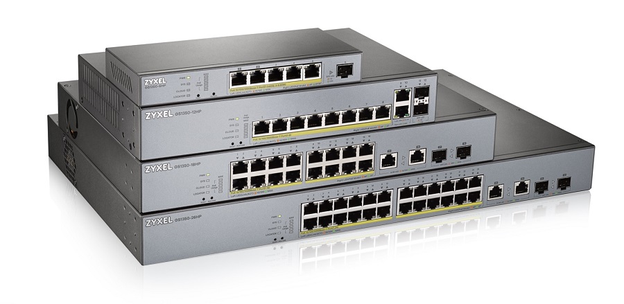

PoE+ přepínače Zyxel GS1350 - robustní a odolný hardware s exkluzivními softwarovými funkcemi nejen pro dohled
Společnost Zyxel, která se řadí mezi leadery ve vývoji a výrobě přepínačů, nabízí řadu PoE+ přepínačů GS1350, které byly vyvinuty speciálně pro zajištění provozu bezpečnostních kamerových systémů, ale uplatní se všude tam, kde potřebujete velký dosah, stabilní výkon či kontinuální napájení.
Sektor monitorování a dohledu je jedním z nejrychleji rostoucích segmentů IT trhu. Vzhledem k intenzivnímu rozvoji technologií bezpečnostních kamer jsou vysoké nároky kladeny zejména na PoE přepínače, které tak v dohledové infrastruktuře hrají klíčovou roli.
Řada přepínačů GS1350 poskytuje robustní a odolný hardware s na míru šitými softwarovými funkcemi, jako je režim rozšířeného dosahu PoE, velký Power budget, funkce detekce funkčnosti připojených zařízení, kontinuální PoE napájení. S rozmanitým počtem portů a vysokou kapacitou napájení přes PoE umožňují přepínače řady GS1350 snadné zprovoznění sítí bezpečnostních kamer i při zapojení všech portů. Každý model je navíc vybaven dodatečnými uplink porty sloužícími k připojení k páteřní síti bez potřeby obsazovat těmito spoji PoE porty, které jsou určeny pro IP kamery.
Větší dosah pro flexibilnější instalaci
IP kamery a další bezpečnostní zařízení bývá často nutné instalovat na odlehlých místech. Zde vyvstává problém s tím, že standardní PoE přepínače umožňují přenos na vzdálenost maximálně 100 metrů. Řada přepínačů Zyxel pro kamerové systémy si s tímto problémem hravě poradí. Díky režimu „rozšířený dosah“, který zajišťuje přenos na vzdálenost až 250 metrů, umožňují přepínače GS1350 mimořádnou flexibilitu při instalaci.
Uživatelsky přívětivé funkce
Přepínače GS1350 mají intuitivně rozvržený čelní panel umožňující snadnou a rychlou správu zařízení. Dioda PoE indikuje, kdy se příkon přepínače začíná blížit své maximální kapacitě, a tak uživatelům umožňuje provést nezbytné úpravy sítě, aby se nestalo, že by byl přepínač přetížen a nově připojená odběrová zařízení by zůstala bez napájení. Navíc mají speciální tlačítko, jehož stisknutím uživatel v případě výskytu chyby rychle obnoví předchozí provozní stav.
Stvořeny k použití v kamerových sítích
Řada GS1350, která zahrnuje čtyři modely, je vybavena funkcemi pro nezbytnou správu a údržbu dohledových systémů.
  • Automatická obnova kamer: okamžitě po zjištění nefunkčnosti IP kamery přepínač kameru automaticky restartuje a pokusí se obnovit její provoz krátkým vypnutím napájení.
  • Nepřetržité napájení přes Ethernet: přepínače zajišťují nonstop napájení IP kamer, a to i během aktualizací firmwaru nebo konfigurace přepínačů, což výrazně zkracuje dobu, po kterou jsou kamery mimo provoz.
Základním faktorem v případě dohledových kamerových sítí je stabilita přepínačů a tím garance poskytovaných služeb. Při použití vnějších kabeláží je velmi podstatnou vlastností i přepěťová ochrana, a proto má řada GS1350 patentované provedení s podstatně zdokonalenou přepěťovou ochranou.
V neposlední řadě je výhodou přepínačů řady GS1350, že je lze spravovat jak lokálně, tak i pomocí cloudové platformy Nebula, která umožňuje snadnou a rychlou instalaci zařízení a jednoduchou správu.
