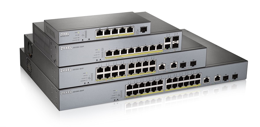

Jen málo firem ví, že vlastními silami mohou snížit spotřebu elektrické energie potřebné na provoz své WiFi sítě. K fungování firemní WiFi je nutné mít minimálně jeden přepínač a několik přístupových bodů. Většinu přepínačů lze nastavit tak, aby přístupové body byly přes ethernet, tj. pomocí PoE, z přepínače napájeny jen v době, kdy je to nutné.
Jinými slovy, pomocí síťového přepínače lze regulovat dobu napájení bezdrátových přístupových bodů. Bezdrátové přístupové body lze navíc naprogramovat tak, aby se vypínaly ve stejnou dobu, nebo naopak v různých časech v závislosti na požadované době provozu zařízení.

Středně velká společnost tak může rychle, bez složitého nastavování a bez jakýchkoliv nákladů ušetřit nezanedbatelných 5 000 korun. Funkce vypnutí přístupových bodů do stavu bez napájení je již zabudována v PoE přepínači, takže stačí, abyste věděli, jak správně nastavit harmonogram napájení.
