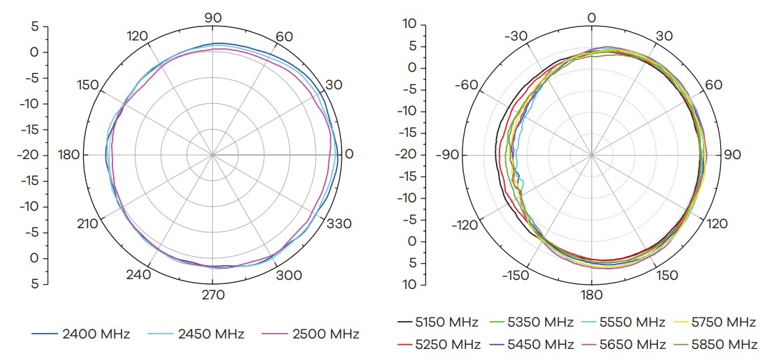

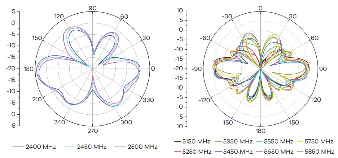

Radiation pattern
H-plane
V-plane
HPBW/Horizontal
360°
HPBW/Vertical
30°/15°
